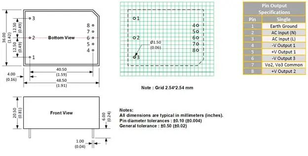

Внешний вид преобразователей серии AME5-277NZ с установкой на печатную плату
