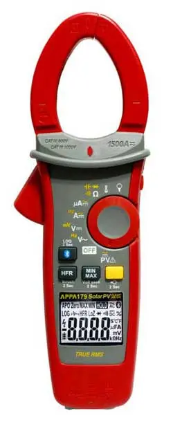

Новая серия электроизмерительных клещей APPA 170. Беспроводной интерфейс, регистратор и расширенные диапазоны измерений по току и напряжению
Компания APPA Technology Corp. (Тайвань) представила новую серию многофункциональных электроизмерительных клещей в составе 5 моделей с режимами измерения тока DCA/ ACA, напряжения DCV/ ACV, функцией TRMS-измерения, регистрации бросков пускового тока, со встроенным регистратором и ещё массой востребованных и полезных технических возможностей (см. табл.1), в том числе – беспроводный радиоинтерфейс Bluetooth в штатной комплектации.
Линейка включает пять моделей с высокими техническими характеристиками, функционально насыщенных и четко структурированных по предназначению токовых клещей: для промышленной сферы (APPA 175/ APPA 177), для обслуживания систем отопления, вентиляции и кондиционировании (APPA 172) и для применения в ФЭУ (Solar PV -солнечные батареи и энергосистемы с использованием солнечной энергии – APPA 173/ APPA 179).
Главная особенность: возможность "прямого" измерения постоянного и переменного тока до 1500 А клещами APPA 177/ APPA 179, что делает их незаменимым помощником дежурного электрика на предприятии, а также выгодно отличает от моделей других производителей, не имеющих такого высокого предела измерения тока в мощных ЭУ.
Все клещи имеют на борту беспроводный интерфейс для оперативной передачи записанных данных или он-лайн мониторинга при активации бесплатного приложения APPA connect. По сравнению с предыдущими моделями, новинки имеют возможность измерений кабелей и шин большего сечения (до 37 мм/ 42 мм – в зависимости от модели).
В моделях APPA 172 /APPA 173 /APPA 179 предусмотрен режим измерения температуры при помощи штатной термопары К-типа (-40 … +400 °С).
APPA 179
APPA 179
Все модели обеспечивают измерение сопротивления и контроль целостности низкоомных цепей ("прозвон" цепи) с выдачей акустического и светового сигнала (ContiVision™), измерение частоты, ёмкости, проверку диодов.
Общая функциональность новинок: встроенный цифровой регистратор на 4К отсчетов с регулируемой скоростью выборки, измерение МАКС/ МИН, режим бесконтактного детектирования фазного напряжения (VoltSeek ™), противоударное исполнение. Клещи оснащены встроенным светодиодным фонариком для подсветки рабочей зоны, а также функцией включения подсветки дисплея. Как и предыдущая серия APPA "130F"-серия и "150B"-серия новинки поддерживают режим измерения силы переменного тока до 3000 А с внешним токовым преобразователем APPA sFlex-T (опциональные гибкие разъемные т/петли).
