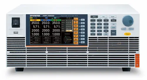

ASR-76600
ASR-76600
Особенности и базовые преимущества:
  • Моноблочное исполнение (4 U): выходная мощность до 4,5 кВт/ 6 кВт
  • Функция многоканального выхода
  • Поддержка выдачи переменного напряжения в режиме: 1P2W, 1P3W, 3P4W.
  • Максимальное переменное Uвых (AC): фазное ~350 Вскз; линейное ~700 Вскз
  • Макс. выходное напряжение пост. тока (DC): 1000В
  • Сбалансированные и несимметричные трехфазные выходные функции переменного тока
  • Программируемая регулировка выходного импеданса
  • Двухканальная функция контроля выходного напряжения/тока
  • Три диапазона регулировки времени нарастания: быстро/50 мкс, средне/100 мкс и медленно/300 мкс
  • Функция редактирования выходных профилей и режим эмуляции на выходе
  • Мощные ресурсы редактирования и выдачи сигналов произвольной формы (более 40 типов встроенных типов сигналов произвольной формы)
  • Схема сигнализации об аварии выходного напряжения
  • Типы воспроизведения напряжения: INT, EXT, ADD, SYNC, VCA* (10 режимов выдачи Uвых)
  • Расширенное управление веб-сервером для поддержки сбора данных и режима регистратора.
  • Функция измерения гармоник до 100-й компоненты
  • Возможность параллельного соединения для увеличения выходной мощности (до 6 источников)
  • Интерфейсы: RS-232C, USB, LAN (стандартно)
  • Дополнительно (опции): CAN BUS, DeviceNet, GPIB
*Примеч.: EXT/ Выходное напряжение с частотой внешнего сигнал, SYNC/ синхронизация с сетью электропитания, VCA/ выход внутреннего усилителя, управляемый внешним напряжением.
Ресурсы формирования и воспроизведения на выходе сигнала произвольной формы (Arbitrary Wave) включают 16 ячеек внутренней памяти для хранения созданных профилей СПФ, длинна 4096 точек, разрешение 16 бит для амплитуды сигнала.
При питании нагрузки источники обеспечивают плавающий выход (Floating output) или оператор может выбрать режим системы "с землей", при котором N терминал выходной клеммы будет иметь соединение с шиной уравнивания потенциале в точке измерений.
Предусмотрена функция изменения выходного импеданса (Output Impedance - L1, L2, L3). Выходная индуктивность регулируется в диапазоне 0,0 - 2000 мкГн, настройка выходного сопротивления обеспечивается в диапазоне 0,0 - 1 Ом. Эта функция позволяет в случае активного выхода (статус – ON) в ASR-76000 иметь высокий выходной импеданс. При этом в случае выключения выхода обеспечивается выходное напряжение почти равным нулю. Кроме того, данная функция востребована для спец. тестирования перезаряжаемой батареи или соответствующих устройств хранения электроэнергии (пауэрбанк) с целью блокировки незначительного разрядного тока от нагрузки к источнику, то есть для исключения протекания разрядного тока в цепи "Батарея ÷ ASR-76000".
