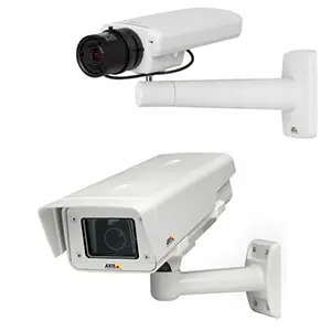

Новинка AXIS — IP-камера видеонаблюдения с HD 1080p и вариообъективом с P-Iris
Новая сетевая камера видеонаблюдения P1355 компании Axis Communications может осуществлять видеосъемку в помещениях и передавать изображение с разрешением Full HD и скоростью обновления 25 к/с, в том числе и при сложных условиях освещенности. При этом IP-камера оснащена 1/2,8” КМОП-сенсором, 2,8-8 мм вариообъективом с ИК-коррекцией и с P-Iris управлением диафрагмой, поддерживает кодеки M-JPEG и H.264 и формирует высококачественное цветное/черно-белое видео в режимах «день/ночь» при освещенностях до 0,2/0,04 лк. Более того, P1355 использует технологии Corridor Format, Edge Storage, Multi-view, Pixel Counter и работает под управлением ПО компании AXIS и ONVIF-совместимого ПО других производителей.
2-мегапиксельная IP-камера с P-Iris объективом
AXIS P1355 способна передавать изображение с качеством HDTV 1080p и максимальным фреймрейтом 25 к/с в форматах M-JPEG и/или H.264, и вести двунаправленную передачу звука с использованием встроенного микрофона и подключенного к аудиовыходу опционального динамика. За счет поддержки технологии Edge Storage, эта IP-камера позволяет наиболее рационально организовать запись видео и обеспечить его сохранность, так как может транслировать видеопотоки одновременно на сетевое хранилище (NAS), сервер записи системы видеонаблюдения и microSD карту памяти емкостью до 64 Гб, устанавливаемую в специальный слот корпуса камеры.
Функция Multi-view обеспечивает работу AXIS P1355 в режиме виртуальных камер с применением цифрового панорамирования, наклона и зума. С ее помощью можно выбрать для одновременного просмотра до 8 отдельных областей в кадре и настроить параметры трансляции их изображения в форматах H.264 и M-JPEG независимо друг от друга. Более того, новая IP-камера может стать по-настоящему поворотной и осуществлять панорамную съемку объекта при ее установке на внешнюю наклонно-поворотную платформу. Для управления такой платформой IP-камеры имеют последовательный порт.
Важным преимуществом AXIS P1355 является наличия у нее сверхточного управления диафрагмой объектива P-Iris, благодаря которому IP-камеры обеспечивают наилучшее качество мегапиксельного изображения. При этом повысить качество видео при различных условиях освещенности на объекте позволяет фирменная технология AXIS LightFinder, которая реализует все преимущества высокоточной оптики, сверхчувствительного КМОП-сенсора и системы подавления шумовых составляющих видеосигнала. В дополнение к этому, IP-камера снабжена отключаемым ИК-фильтром для работы в режимах «день/ночь» и может передавать цветное изображение при освещенностях до 0,2 лк, и черно-белое — до 0,04 лк.
Все настройки P1355 доступны с сетевого ПК с любым веб-браузером, с которого можно выполнять регулировку заднего фокуса (Remote Back Focus), точную фокусировку (Focus Assistant), установку размеров картинки (Pixel Counter) и др. Поскольку IP-камера соответствует спецификациям ONVIF, она может работать под управлением программных продуктов различных разработчиков. Следует отметить, что AXIS P1355 интегрирована в бесплатное ПО AXIS Camera Companion, которое предназначено для администрирования видеосистем с 16 IP-устройствами этого производителя, и платное ПО AXIS Camera Station, рассчитанное на управление крупной и распределенной системой видеонаблюдения.
Для видеосъемки в уличных условиях AXIS предлагает использовать IP-камеры P1355-E, которые идентичны по функционалу P1355, но снабжены термокожухом, соответствующим стандартам пыле-/влагозащиты IP66 и обеспечивающим стабильную работу при внешних температурах от –40 до +50 °C. Уличная IP-камера поставляется с универсальным кронштейном крепления и солнцезащитным козырьком и снабжена осушающей мембраной для устранения конденсата внутри корпуса при резком перепаде температур или высокой влажности воздуха. Питание P1355-Е осуществляется по витой паре с использованием технологии PoE или High PoE.
