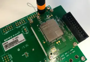

BC95-G – это высокопроизводительный модуль NB-IoT производства Quectel, который поддерживает несколько частотных диапазонов B1/B3/B8/B5/B20/B28 и может работать в сети любого российского оператора (800 и 1800 МГц).
BC95-G отличается низким потреблением в режиме сна (3 μA @PSM) и широким набором поддерживаемых сетевых протоколов (IPv4, IPv6, UDP, CoAP, LwM2M, Non-IP, DTLS, TCP, MQTT).
Для быстрой оценки модуля можно приобрести плату BC95GJBTEA-02-STD, которая работает в паре с универсальной отладочной платой GSMEVB-KIT. С помощью этого набора плат  модуль был протестирован инженерами КОМПЭЛ и показал хорошие результаты. В режиме "Extended Coverage ECL:2" модуль регистрировался в сети и передавал сообщения на сервер при уровне сигнала -123…-127 dBm.
Компактный корпус  23,6×19,9×2,2 мм делает его идеальным выбором для чувствительных к размеру приложений. Модуль имеет форм-фактор и расположение выводов, совместимые с модулем Quectel GSM/GPRS M95 и модулем LPWA BC95. BC95-G использует технологию поверхностного монтажа, при этом торцевые выводы позволяют визуально контролировать качество пайки. Используемый тип корпуса идеально подходит для крупномасштабного производства, где предъявляются строгие требования к стоимости и эффективности.
NB IoT-модуль BG95-G на плате BC95GJBTEA-02-STD
