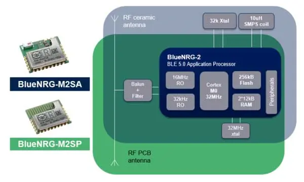

Новые радиомодули STMicroelectronics BlueNRG-M2SA и BlueNRG-M2SP построены на базе системы на кристалле BlueNRG-2 и отвечают требованиям стандарта Bluetooth 5.0. Модули поддерживают несколько ролей и могут одновременно работать в качестве ведущего и ведомого устройства Bluetooth. Радиомодули BlueNRG-M2 являются законченной радиочастотной платформой, содержащей, в том числе, антенну. Стек Bluetooth Low Energy и приложение пользователя могут исполняться на модуле.
Модули позволяют создать законченный продукт интернета вещей без глубоких знаний в области разработки высокочастотных устройств и значительно сокращают время вывода нового продукта на рынок. Среди областей применения модулей - устройства управления зданием, автоматизация производственных процессов, управление освещением, медицинское оборудование и системы безопасности.
Питание BlueNRG-M2 может осуществляться непосредственно от пары батарей типа AAA или от любого источника питания от 1,7 до 3,6 В. BlueNRG-M2 поставляется в двух вариантах: BlueNRG-M2SA и BlueNRG-M2SP. Они имеют различные внутренние конфигурации HW, отличающиеся программной инициализацей. Модуль BlueNRG-M2SP является упрощенной версией и не включает в себя кварцевый резонатор 32768 Гц и индуктивность для работы внутреннего преобразователя питания SMPS.
Блок-схема и различие модулей BlueNRG-M2SA и BlueNRG-M2SP
