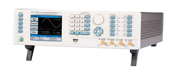

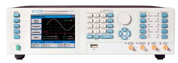

Модели разработаны для совместной работы с генераторами произвольной формы серии WaveXciter (например, WX1281С), а также серии Wave Standart (WS8351), в которых амплитуды выходного сигнала (4 В п-п) не всегда хватало для приложений, требующих большего уровня выходного напряжения или тока нагрузки. Тем не менее, обе новинки могут быть использованы для усиления сигналов генераторов или увеличения амплитуды сигнала тестируемых источников колебаний других производителей.
WX1281С
WX1281С
WS8351
WS8351
