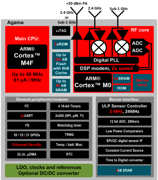

Для работы с датчиками новые микросхемы имеют выделенное малопотребляющее ядро Sensor Controller с 4KB памяти SRAM для кода и данных. Использование контроллера датчиков для опроса и первичной обработки данных от сенсоров позволяет максимально долго не задействовать основное ядро SoC (Cortex-M4). Быстрое пробуждение и минимальное потребление Sensor Controller (c тактовой частотой 2 МГц) позволяют создавать беспроводные датчики, работающие более 10 лет от батареи CR2032.
Обобщенная структура SoC CC1352, CC2652
Для реализации различных беспроводных протоколов в SoC предусмотрено отдельное ядро Cortex-M0, которое выполняет низкоуровневые слои радиопротоколов непосредственно из ROM, что оставляет больше FLASH для пользовательского приложения. При этом специальная RAM радиоядра позволяет в будущем реализовывать дополнительные протоколы без выпуска новых ревизий кристалла.
