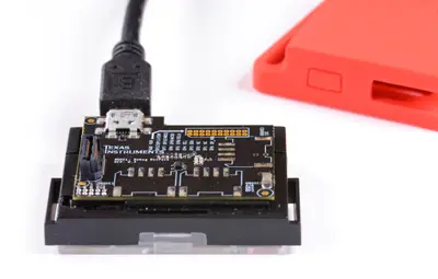

Программатор-отладчик CC-DEVPACK-DEBUG

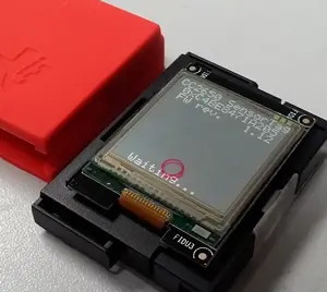

Дисплей DEVPACK-WATCH
Программатор CC-DEVPACK-DEBUG представляет собой программатор XDS110 (4-pin JTAG) для CC2650STK, а также для любых чипов семейств CC13xx и CC26xx (CC1310, CC1350, CC2650, CC2640 и др.) Включает в себя бесплатную лицензию на Code Composer Studio. Подключается к ПК через USB. Обеспечивает более высокую скорость загрузки по сравнению с XDS100v3. Через CC-DEVPACK-DEBUG можно подавать питание на систему, например в том случае, если к CC2650STK подключаются дополнительные внешние нагрузки для питания которых не хватает энергии батареи CR2032.
Малопотребляющий дисплей DEVPACK-WATCH предназначен для организации вывода текстовой или графической информации. Формат дисплея 96×96 пикселей (1.3 дюйма, Sharp LS013B4DN04), интерфейс подключения – SPI. Дисплей может использоваться для создания носимой электроники, например, для умных часов. Ток потребления платы DEVPACK-WATCH составляет лишь 2 мкА.

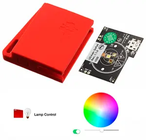

RGB-светильник DEVPACK-LED-AUDIO
Светодиодный светильник DEVPACK-LED-AUDIO позволяет организовать RGB-подсветку с управлением через смартфон. Для создания истинного белого света используется дополнительный четвертый светодиод. Дополнительно на плате DEVPACK-LED-AUDIO имеется усилитель низкой частоты TAS2505, подключенный по шине I2S. В связи с большим током потребления светодиодов необходимо подавать внешнее питание через USB-разъем на плате устройства.
