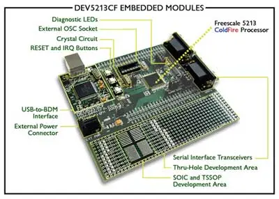

DEV5213CF – недорогая отладочная система на микроконтроллере семейства ColdFire MCF5213 с интегрированным USB-BDM интерфейсом. Идеальное решение для быстрого знакомства с микроконтроллерами семейства ColdFire.
Отличительные особенности:
  • установленный микроконтроллер MCF5213: ColdFire® V2 Core, FLASH-память программ 256кБ, 32кб SRAM, MAC-модуль, аппаратный делитель, рабочая частота до 80МГц, ECAN 2.0B, три UART с поддержкой DMA, QSPI, I2С, четыре 32-битных таймера с DMA, четыре 16-битных, 4-канальный 16/ 8-канальный 8-битный ШИМ, два периодичных таймера с прерываниями (PIT), 4-канальный DMA контроллер, быстрый 8-канальный 12-битный АЦП, до 55 I/O, напряжение питания 3,3В, корпус LQFP100;
  • установленный резонатор 8МГц;
  • шестьдесят каналов цифрового ввода-вывода;
  • питание от USB порта отладчика или от встроенного регулятора напряжения;
  • два порта RS-232;
  • периферия пользователя: четыре светодиода и две кнопки;
  • макетное поле;
  • интегрированный USB-BDM отладочный интерфейс.
