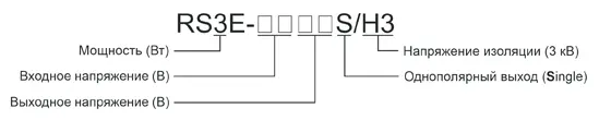

Наименование изделий включает номинальные значения Uвх. и Uвых. Его структура для серии RS3E приведена на рисунке 1.
Рис. 1. Система наименований конвертеров серии RS3E
