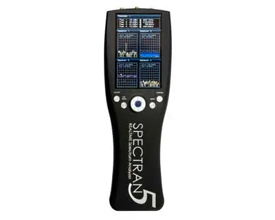

Линейка компактных анализаторов спектра пополнилась новой серией ВЧ анализаторов SPECTRAN V5, производства компании Aaronia AG (г.Ойшайд, Германия).
В серию SPECTRAN V5 входит четыре модели, отличающиеся диапазоном частот: SPECTRAN HF-8060 V5 (9 кГц – 6 ГГц); SPECTRAN HF-80120 V5 (9 кГц – 12 ГГц); SPECTRAN HF-80160 V5 (9 кГц – 16 ГГц); SPECTRAN HF-80200 V5 (9 кГц – 20 ГГц). Все модели имеют опциональную возможность расширения нижней границы частотного диапазона до 1 Гц.
Портативные ВЧ анализаторы спектра производства компании Aaronia AG выпускающиеся под торговой маркой АКИП™, серии АКИП-4206 (до 4 ГГц), серия АКИП-4207 (до 9,4 ГГц) относятся к классу бюджетных приборов, основные функциональные возможности которых раскрываются только при использовании компьютера с установленным программным обеспечением MCS. Серия SPECTRAN V5 это инновационный в своем классе прибор, сочетающий в себе портативность и богатые возможности для измерения и анализа спектра в ВЧ диапазоне. Для удобства измерений анализатор SPECTRAN V5 снабжен цветным, сенсорным ЖК экраном с разрешением 800x480.
ВЧ анализаторы серии SPECTRAN V5 позволяют обнаружить импульсы длительностью до 1 мкс, а скорость развертки спектра в диапазоне частот 20 ГГц менее 20 мс, что является непревзойденным показателем, для данного класса приборов. Благодаря использованию новейших технологий при разработке анализаторов SPECTRAN V5, скорость обработки данных по сравнению с прошлыми сериями выросла в несколько раз, основной анализ сигнала теперь выполняется в самом анализаторе спектра, что позволяет передавать потоковые данные при подключении к ПК, без потери информации, по интерфейсу USB 2.0.

Для новой серии анализаторов спектра SPECTRAN V5 было разработано новое программное обеспечение для ПК RTSA Suite. Программное обеспечение RTSA Suite позволяет в реальном времени управлять анализатором и собирать измеренные данные для вывода результатов измерений на ПК.
Основные особенности серии SPECTRAN V5:
  • Частотный диапазон от 9 кГц (опция: 1 Гц) до 20 ГГц в зависимости от модели
  • Полоса пропускания (RBW): 1 Гц – 40 МГц
  • Полоса захвата реального времени: 44 МГц или 88 МГц, в зависимости от модели, с опциональной возможностью расширения полосы до 160/175 МГц.
  • Анализа и передача векторных данных (I/Q) в реальном времени через интерфейс USB
  • Встроенный предусилитель: 20 дБ
  • Опции: следящий и векторный генераторы (до 6 ГГц), высокостабильный опорный генератор: 5х10-7/год; измеритель мощности (40 ГГц)
  • Автономная работа до 2-х часов от стандартного аккумулятора 8000 мА/ч или до 4-5 часов при использовании опциональной внешней батареи 20000 мА/ч
  • Цветной сенсорный ЖК-дисплей с разрешением 800x480
