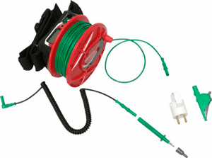

Новый тестер-катушка Wheel-e для эффективного измерения сопротивления защитных проводников заземления и цепей систем уравнивания потенциала в электросетях производства компании ELECTRO-PJP.
Тестер Wheel-e (каталожный № W2-2OH301235) предназначен для поверки целостности электрических проводников, эквипотенциальных соединений и измерения электрического сопротивления цепей (металлосвязь и переходное R в линии) тест-сигналом с автоматическим инвертированием полярности измерительного напряжения. Тестирование и измерения выполняются с целью контроля надежности и эффективности защиты пользователей электроустановок потребителей от поражения электрическим током. Тестер измеряет сопротивление соединительных проводников ЭУ как находящихся под напряжением, так и на недействующих электропотребителях (напряжение на которые не подано).
  • Диапазон измерений сопротивления: 0,00 Ом...20,0 Ом.
  • Индикация значений сопротивления на дисплее: от 0,00 Ом до 9,99 Ом и 10,0 Ом до 20,0 М.
  • Погрешность измерений: 0,00 Ом …0,5 Ом ± 0,07 Ом/ 0,50...2 Ом ± 10% / > 2 Ом ± 8%.
Тестер Wheel-e
Тестер Wheel-e
Поддерживаемые электрические установки (ЭУ):
  • 3-фазные 4-проводные системы с заземленной нейтралью;
  • 3-фазные 3-проводные системы с незаземленной нейтралью;
  • 3-фазные 3-проводные с заземленным фазным проводом;
  • однофазные 2-проводные системы;
  • однофазные 3-проводные системы (сплит-фазное исполнение).
Тестер Wheel-e обеспечивает проверку целостности цепи заземляющих проводников и проводников эквипотенциальных соединений PE/ PEN: измерение сопротивления разнополярным тестовым током ≥200мA со звуковой прозвонкой и световой индикацией.
Метод измерения сопротивления соответствует требованиям стандарта EN/ IEC 61557-4: 2007: тестовый ток 200 мА …210 мА, напряжение от 4 до 24 В, автоматическая смена полярности (сигнал).
В тестер встроен вольтметр для предварительного измерения наличия напряжения в тестируемой цепи. Результат измерений представляется на дисплее в виде численного значения.
Преимущества и удобства применения тестера Wheel-e:
  • Быстрая и производительная работа в ЭУ и в больших производственных помещениях
  • При работе с тестером требуется только одна свободная рука – управление осуществляется одной кнопкой.
  • Свободное перемещение на объекте (до 30-50 м – в зависимости от типа катушки).
  • Свободная размотка провода с катушки при движении на объекте к точкам контроля.
  • Эксплуатационный ресурс (4 батареи АА-типа): до 10.000 тестов
