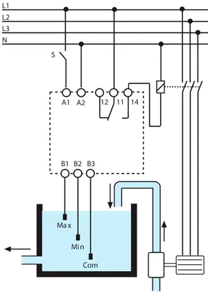

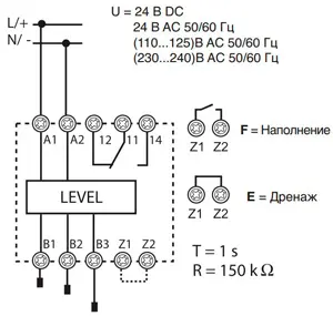

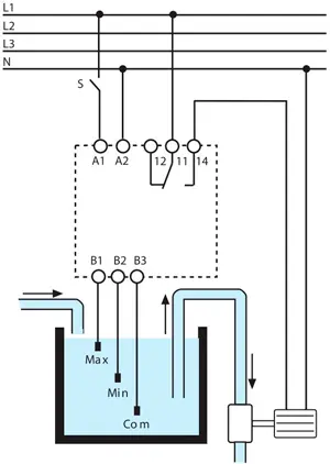

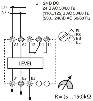

Схема подключения:
72.01
72.01
72.11
72.11

Дренаж
Дренаж
Наполнение
Наполнение

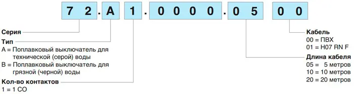

Расшифровка заказных номеров на примере реле 72 серии с поплавковым выключателем и одним перекидным контактом
