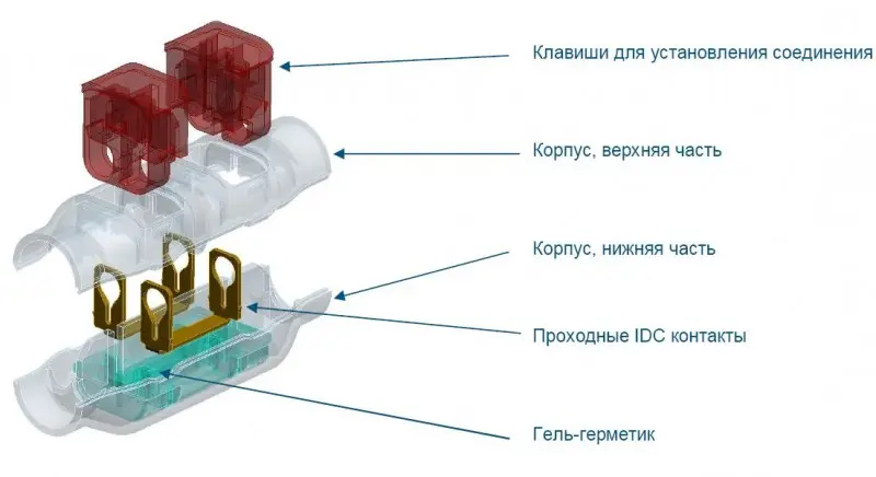

На складе Компэл появились герметизирующие быстромонтируемые соединители серии CoolSplice для 2-6 жильных кабелей от TE Connectivity. Соединители CoolSplice заметно ускоряют скорость выполнения монтажных работ, создавая при этом герметичные соединения простым нажатием на фиксирующие элементы конструкции. Ножевые фиксаторы не требуют снятия изоляции при монтаже. При защелкивании соединителя изоляция прорезается, и место соединения погружается в герметизирующий гель.
Левая и правая сторона обжимаются независимо, это дает возможность предустановки соединителей на оборудование для последующей коммутации. Прозрачный корпус позволяет визуально контролировать процесс и результат соединения. Корпус обтекаемой конструкции без выступающих элементов собирает меньше пыли и грязи, удобен для очистки при проведении сервисных работ. Данные разъемы позволяют коммутировать токи до 2.5 А при напряжении 230 В и до 5 А при напряжениях 50 VAC/120 VDC.
Простота монтажа и надежность разъемов CoolSplice позволяют использовать их для систем освещения, систем охранной сигнализации, видеонаблюдения и громкой связи, систем домашней автоматизации, для разводки электропитания в жилых и коммерческих помещениях.
Особенности:
    недорогое решение для герметичных соединений;
    простое и быстрое "сращивание" кабеля;
    не требуют специального инструмента для монтажа;
    прорезающие контакты не требуют снятия изоляции с проводников;
    визуальный контроль соединения;
    левая и правая стороны обжимаются независимо;
    подходят для одножильных и многожильных проводников;
    не предназначены для повторного использования.
Технические характеристики:
    степень защиты IP67 (безгелиевые версии соответствуют IP65);
    максимальный диаметр  кабеля 7.3 мм;
    максимальный диаметр проводника 2.85 мм;
    сечение токопроводящей жилы до 0.75 мм2 (18 AWG);
    электрические характеристики: 230 В / 2.5 A;
    рабочая температура: -40…+85°C;
    соответствие требованиям KEMA/ENEC/UL.
