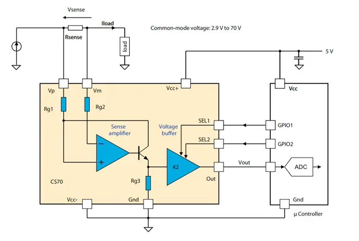

Особенностью CS70 является переключаемый коэффициент усиления 20 В/В, 25 В/В, 50 В/В или 100 В/В, который задается с помощью комбинации уровней на выводах микросхемы SEL1 и SEL2. CS70 работает от отдельного источника питания (2.7…5.5 В) и имеет ток собственного потребления не более 360 мкА. Выход микросхемы защищен от короткого замыкания – максимальный ток ограничен на уровне 26 мА. Полоса пропускания усилителя составляет 700 кГц.
Схема включения CS70P
