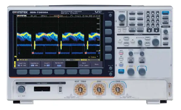

Компания GW Instek (Тайвань) анонсировала расширение модельного ряда своих осциллографов серии GDS-73000А выпуском новых моделей ("3 в 1") GDS-73352A и GDS-73652A с функцией измерений и анализа в двух доменах (во временной/ частотой области –Time "Осциллограф"/ Frequency "Анализатор спектра") и встроенным 2-х кан генератором сигналов произвольной формы.
Новые модификации являются 2-х канальными осциллографами с полосами пропускания 350 МГц (GDS-73352A) и 650 МГц (GDS-73652A). Максимальная частота дискретизации достигает 5 ГГц (при объединении) или 2,5 ГГц на канал. В новинках значительно увеличен объем памяти с 20 М (в серии MDO-72000) до 200 М на каждый канал!
GDS-73652AGDS-73652A
Используется проверенная временем технология VPO - визуализации аналогового осциллографа со скоростью обновления экрана 200.000 осц./с. Осциллографы имеют переключаемый входной импеданс: 50 Ом/ 1 МОм. Сбор данных выполняется в режимах: выборка, пиковый детектор (>400 пс), усреднение (2 … 256), высокое разрешение (Hi Res), интерполяция Sin X/x. Внутренняя память имеет сегментированную структуру (490.000 сегментов), позволяя реализовать режим "Поисковая машина" (Search) для поиска событий по заданным условиям на длинной памяти, функцию растяжки окна (Zoom), самописец и X-Y.
Новинки имеют широкий перечень автоизмерений параметров (38 видов), курсорные измерения (DU; DT; 1/DT), функции математики включают - сложение, вычитание, умножение, деление, встроенный редактор формул.
Анализатор спектра: 1кГц ~ 2,5 ГГц (изм. в дБм, дБВ с.к.з., лин.с.к.з.), перестройка фильтров полосы пропуск. ПЧ 1Гц ~ 2,5МГц, уровень собств. шумов (тип.): -80 дБм
Генератор сигналов произвольной формы (AWG): 2 канала, максимальная частота до 25 МГц (синус), 13 встроенных форм сигналов, ЦАП 14 бит, дискретизация 200 МГц, память 16К точек.
Стандартные измерительные ресурсы на борту включают: функцию анализа частотных характеристик/ FRA и построение диаграмм Боде (ЛАФЧХ). Цифровые фильтры (ВЧ/ НЧ) с ручной регулировкой. Регистратор входных данных (CSV logger): длительность записи от 5 мин до 1000 ч (800 МБ, мин. интервал выборки 2 с)
Опционально доступен режим логического анализатора, который превращает прибор в MSO- осциллограф для анализа смешанных сигналов (аналоговых и цифровых) с поддержкой функций синхронизации и декодирования шин I2C, SPI, UART(RS232/ 422/ 485), CAN/ LIN.
Внутренняя память: 20 осциллограмм, 20 профилей настроек. Интерфейсы: USB 2.0 (host/ device), RS-232, LAN (с GPIB – как вариант исполнения осциллографа с заводской установкой и интерфейса IEEE-488).
Цветной TFT-дисплей (26 см, WVGA), технология разделения экрана на 2 независимых окна (Split Window) в каждом из каналов для наблюдения осциллограмм и графиков спектра.
Осциллографы имеют полную локализацию органов управления (русифицированный интерфейс и внутреннее меню). По совокупности технических характеристик, функциональности и измерительным ресурсам GDS-73352A и GDS-73652A являются 100% вариантом замены 2-х кан осциллографов MDO серии 3 (Tektronix) и InfiniiVision 3000G X-серии (Keysight) при подборе их аналогов .
