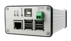

Интерфейсные разъемы на устройстве ECO-Gate
В качестве внешних интерфейсов используется проводной Ethernet и беспроводной Wi-Fi. Встроенный WiFi  может быть сконфигурирован для раздачи сети, что позволяет, например, контролировать беспроводную сеть 868 МГц с помощью любого ноутбука без подключения к интернету.
Питание шлюза осуществляется от USB либо от внешнего источника постоянного тока с напряжением 6,5…36 В. Для обеспечения надежной работы в режиме 24/7 в шлюзе реализованы специальные меры для предотвращения зависаний при перебоях в электропитании.
