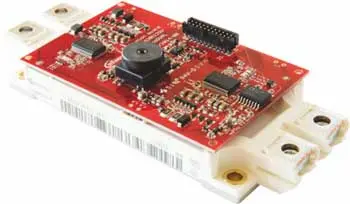

Оценочная плата драйвера 1EDS-SRC с модулем питания EconoDUAL
