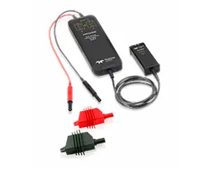

Серия высоковольтных дифференциальных пробников HVD Teledyne LeCroy пополнилась двумя новыми моделями: HVD3605 и HVD3206.
Пробник HVD3605 предназначен для безопасного измерения напряжений до 8485 В (DC + ACпик) и до 6000 Вскз, что обеспечивает полное покрытие электрооборудования и силовой электроники класса до 5 кВ. Данный пробник обладает низкими уровнем погрешности деления входного напряжения - 1%, высоким значением CMRR (коэффициент подавления синфазного сигнала), измерительным кабелем длинной 6 м в стандартной комплектации, лучшим в данной категории пробников диапазоном постоянного смещения (до 6000 В) и полосой пропускания до 100 МГц.
Пробник HVD3206 предназначен для безопасного измерения напряжений до 2000 В (DC + ACпик) и до 1500 В DC и полностью соответствует стандарту МЭК/EN 61010-031:2015. Данный пробник специально разработан для проверки фотоэлектрических инверторов (PV) напряжением до 1500 В DC. Пробник HVD3206 обладает низкими уровнем погрешности деления входного напряжения - 1%, высоким значением CMRR (коэффициент подавления синфазного сигнала) и полосой пропускания до 120 МГц.
HVD3206
HVD3206
Пробники HVD3206 и HVD3206 совместимы со следующими сериями осциллографов: WaveSurfer 3000R, WaveSurfer MXs-B и MSO MXs-B, WaveSurfer 10R, HDO4000R / HDO4000R-MS, WaveRunner и HRO 6 Zi, HDO6000R / HDO6000R-MS, HDO8000R, WavePro / SDA / DDA 7 Zi-A, WaveMaster / SDA / DDA 8 Zi-B, LabMaster 9 Zi-A с версией прошивки 7.8 или выше.
