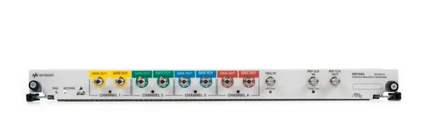

Компания Keysight Technologies пополнила своё семейство генераторов сигналов произвольной формы модульным прибором с частотой дискретизации 92 Гвыб/с и диапазоном частот до 32 ГГц. Новый высокоскоростной широкополосный генератор сигналов произвольной формы M8196A позволяет генерировать многоуровневые цифровые сигналы (например, PAM-4, PAM-8, DMT) с вертикальным разрешением 8 разрядов и тестировать электрические и оптические каналы связи сигналами со сложной модуляцией на скоростях до 64 Гбод. В настоящее время M8196A является наиболее быстродействующим и гибким в отрасли генератором сигналов и предназначен для передовых исследований в области коммуникационных систем, поддерживающих скорости 100 Гбит/с, 400 Гбит/с и 1 Тбит/с.
"Генератор сигналов произвольной формы M8196A формирует синхронизированные сигналы I/Q с двойной поляризацией, обеспечивая непревзойдённую скорость, полосу и плотностью каналов, – отметил Юрген Бэк (Juergen Beck), вице-президент и генеральный менеджер отделения цифровых и оптических измерений компании Keysight. – Это предоставляет инженерам, занятым тестированием коммуникационного оборудования, новые инструменты, способные решать проблемы, возникающие в каналах Ethernet 100 Гбит/с и 400 Гбит/с или в приложениях с когерентными сигналами".
M8196A
M8196A
Генератор сигналов произвольной формы M8196A поддерживает:
  • Тестирование высокоскоростных и когерентных оптических трансиверов и компонентов с помощью четырёх синхронизированных каналов, позволяя создавать детерминированные модели с предыскажениями двух независимых сигналов I/Q.
  • Тестирование в ходе научно-исследовательских работ и разработки новых стандартов физического уровня, работающих на скоростях выше 100 Гбит/с за счёт непревзойдённой гибкости, которая, помимо всего прочего, позволяет осуществлять компенсацию канала на основе S-параметров, выполнять калибровку по месту установки и имитировать неблагоприятные условия распространения сигнала.
  • Генерацию любых, заданных математически сигналов, сверхкоротких и в то же время точных импульсов или множества ЛЧМ-импульсов с частотой несколько ГГц.
Генератор M8196A обладает следующими характеристиками:
  • Максимальная частота дискретизации 92 Гвыб/с с аналоговой полосой 32 ГГц по четырём точно синхронизированным каналам в 1-слотовом модуле формата AXIe.
  • Дифференциальное выходное напряжение до 2 Впик-пик и регулируемое постоянное смещение в диапазоне от -1 до +2,5 В.
  • Вертикальное разрешение 8 разрядов, длительность фронтов не более 9 пс.
M8196A представляет собой 1-слотовый модуль в формате AXIe, предназначенный для использования в высокопроизводительных измерительных приборах.
