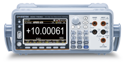

Новые универсальные вольтметры 6 ½ разрядов GW Instek: GDM-79061 и GDM -79060
Компания GW Instek (Тайвань) объявляет о начале поставок новых и универсальных вольтметров GDM-79061 и GDM -79060. Новые вольтметры 6 ½ разрядов отличаются высокой скоростью измерений до 10К/секунду, большой внутренней памятью (100К), большим удобством эксплуатации.
Технические характеристики и особенности
Отображение результатов измерений в различных видах:
  • Цветной графический дисплей с возможностью отображения аналоговой шкалы, гистограммы (до 400 выборок), тренда, математических функций (dB/ dBm/ Compare/ MX+B/ Percent и 1/X) и статистической обработки (Min/ Max/ Average/ P-P/ STDEV)
  • Панорамные измерения: индикация 2-х результатов одновременно, что позволяет реализовать отображение тренда двух параметров на дисплее (2-х режимов измерений).
  • Наличие блока цифровых клавиш "0-9" для непосредственно ввода значений
  • Режим измерения температуры с поддержкой термисторов, термосопротивлений (RTD), а также термопар.
  • Стандартные интерфейсы: USB, LAN, RS-232, вход/выход "I/O" (опционально доступен интерфейс- GPIB)
GDM -79060
GDM -79060
Мощный инструментарий и полная уверенность в результатах:
  • 12 измерительных функций, включая измерение силы постоянного и переменного тока, постоянного и переменного напряжения, сопротивления по 2- и 4-проводной схеме, частоты, периода, температуры, а также прозвон цепи и проверку диодов
  • Погрешность измерения постоянного напряжения DCV ±0,0035% для GDM-79061 (переменного напряжения ACV ±0,03% - базовая)
  • Максимальное входное напряжение 1000 В, измерение частоты переменного напряжения до 1 МГц, максимальный входной ток 10 А
  • Высокое разрешение: от 0,1 мкВ (напряжение), 100 пА (ток), 100 мкОм (сопротивление).
Новое поколение СИ с полной поддержкой существующих измерительных систем:
  • Универсальное решение, обеспечивающее 100% замену Keysight 34401A/ 34461A (полную совместимость по командам SCPI)
  • Быстродействие и возможности GDM-79061 по использованию в измерительных системах в 10 раз превышают возможности вольтметра 34461A: скорость измерений до 10.000 отсчетов в секунду, память 100.000 отсчетов.
  • Дублирование функциональных гнезд прибора на задней панели (вход Front/Rear)
  • 3 года гарантии
