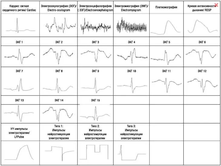

Сигналы для медицинского применения
Сигналы сложной формы физиологии человека (human physiological) имеют важное значение в медицинских исследованиях и в приложениях биомедицинской инженерии. Это такие формы, как зондирующие импульсы поверхностной электромиографии (ЭМГ*), наиболее широко используемые для внутреннего исследования при разработке изделий "человек-машина" (импланты), сигналы для индивидуального протезирования, для создания роботизированных комплексов по реабилитации пациентов, для диагностики и лечения заболеваний нервно-мышечной системы, сигналы приложений "умный дом" (smart home), обратной связи устройств виртуальной реальности, а также в игровых приставках и др. В целях удовлетворения потребностей, связанных с медицинскими исследованиями и диагностикой, разработчики включили сигналы: электроэнцефалограмма (ЭЭГ), электромиограмма (ЭМГ), Pulsesilogram и электрокардиограмма (ЭКГ) и др. кардио типы в функционал сигналов произвольной формы для использования в разнообразных медицинских приложениях. Новые формы и типы таких сигналов представлены в таблице 1.
Таблице 1. Новые формы и типы сигналов для медицинского применения

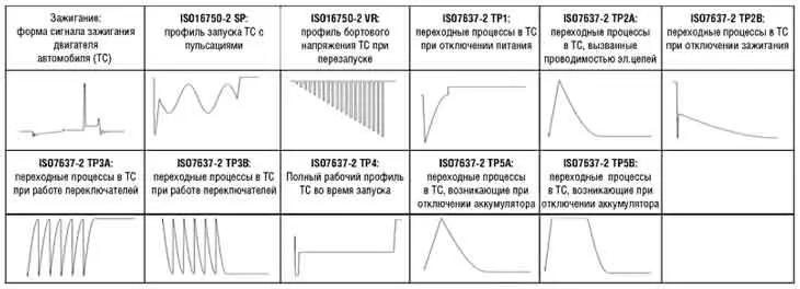

Сигналы автомобильной электроники
Сегодня современные автомобили включают в себя большое количество IT-устройств, таких как GPS автонавигация, бортовые контроллеры, компьютеры управляющие движением, автомобильные цифровые телевизоры и аудиосистемы, сенсоры и т.д. Все эти электронные устройства, используемые в автомобилях подлежат тесту на электромагнитную совместимость (ЭМС) и испытаниям на устойчивость к переходным помехам, отсутствую мешающего излучения в окружающую среду, а также тестированию периферийного оборудования в режиме отбора электрической мощности с помощью электронной нагрузки. Оба эти два испытания должны соответствовать правилам и нормам для обеспечения безопасности вождения автомобиля в целом, как комбинации нескольких электронных устройств, работающих вместе.
Для полного соблюдения требований к испытаниям, компания GW Instek включила некоторые типовые сигналы, которые широко используются в соответствии с ISO16750 для тестирования дорожных транспортных средств (Условия окружающей среды и испытания электрического и электронного оборудования) и по стандарту ISO7637 для автотранспортных средств общего назначения (Электрические помехи, вызываемые проводимостью и соединением). Обеспечена унификация по требуемому уровню усиления в выходном тракте, что обеспечивает пользователям возможность применять различные виды и формы сигналов в оборудовании автомобильной электроники. Новые формы и типы сигналов представлены в таблице 2.
Таблица 2. Новые формы и типы сигналов автомобильной электроники
