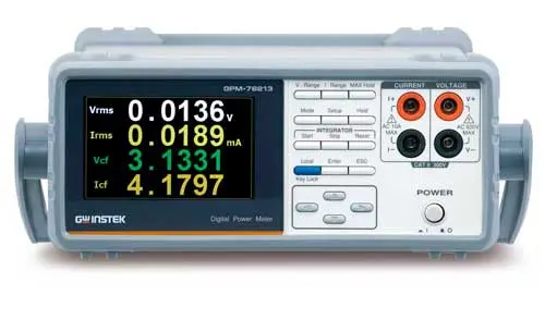

Представляем новый измеритель мощности GPM-78213 производства компании GW Instek (Тайвань), который разработан для эффективного измерения электрической мощности потребителей в однофазных сетях переменного напряжения, а также в цепях постоянного тока. Ваттметр разработан на замену ранее выпущенной и хорошо известной специалистам модели GPM-8212.
GPM-78213 воплощает собой современную концепцию и новые подходы в аппаратно-программной реализации ваттметров. Пользователи могут задействовать коммутационные терминалы на задней панели для проведения "прямых" замеров тока и напряжения до 20 А/ 600 В (соответственно).
GPM-78213
GPM-78213
Разработчиками в новинке был добавлен режим DC для измерения сигналов постоянного напряжения/ тока (ранее только ~1Ф 2пр). Измеритель имеет 4 изолированных входа (ранее 3 входа, неизолированных). Частота дискретизации входного сигнала 96 кГц (ранее 12 кГц). Ваттметр обеспечивает измерение 21 параметра P/U/I (ранее 7 параметров). Поддерживается анализ параметров электрической мощности для сигналов с коэф. амплитуды/ CF =3, для CF=6 в половинном диапазоне U/I (ранее CF ≤ 1,5). Рабочая полоса измеряемого напряжения и тока 0…6 кГц для соответствия требованиям МЭК/IEC 62301 (ранее 40…400 Гц). Максимальное разрешение достигает 1 мкВт/ 0,1 мкА (по мощности и току соответственно).
Из важных новаций GPM-78213 следует отметить режим 2-форматного дисплея: расширенный режим "Standard" (отображение 8 параметров)/ обычный режим индикации "Simple" (4 параметра). Такое решение позволяет полностью учесть запросы инженеров-конструкторов к измерительным приложениям и удовлетворить требования в сфере НИОКР, подразделений выходного контроля качества.
Новинка обеспечивает измерение следующих параметров: напряжение (Vrms / V + pk / V-pk), сила тока (Irms, I+pk, I-pk), частота (VHz, IHz), активная мощность (P, P+pk, P-pk), коэф. амплитуд/ crest factor (CFV, CFI), полная (ВА) и реактивная (VAR) мощность, коэф. мощности (PF), фазовый угол U/I (град), коэф. гармонических искажений напряжения и тока (THD%). Измерения первичных параметров U/I производятся с высокой точностью (±0,1%).

  • Цветной графический ЖК-дисплей, макс. индикация U/I до 700 Вскз/ до 25 Аскз
Предусмотрена возможность использования внешних трансформаторов тока/ напряжения при помощи задания в меню коэффициента трансформации (1 ~ 9999). Это позволяет наблюдать на дисплее (и учитывать в расчетах!) реальные Значения входного напряжения или тока.
GPM-78213 оснащен режимом интегрированных измерений электропитания тестируемого устройства (анализ мощности и потребляемого тока во временной области). Пользователи могут задать временной интервал для интегрирования при измерениях перетока электрической мощности от источника к нагрузке или вычислить усредненное значение мощности (Pср). В этой функции доступно измерять показатели WP, WP+, WP- (мощность/ время) и q, q+, q- (эл. ёмкость). В функции интегрирования измеряемых параметров минимальное временное разрешение составляет 1 секунда.
Для ДУ, экспорта данных и обработки результатов измерений другими программами ваттметр оснащен стандартными интерфейсами RS-232C/ USB/ LAN. Опционально предусмотрен порт GPIB, который может быть выбран заказчиком для построения системы автоматического тестирования. Также опционально предлагается удобная измерительная площадка GPM-001 для оперативности подключения тестируемых устройств.
