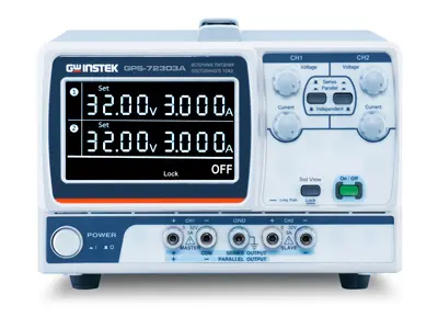

GPS-72303A
GPS-72303A

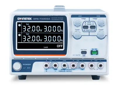

GPS-73303A
GPS-73303A

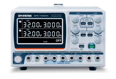

GPS-74303A
GPS-74303A
