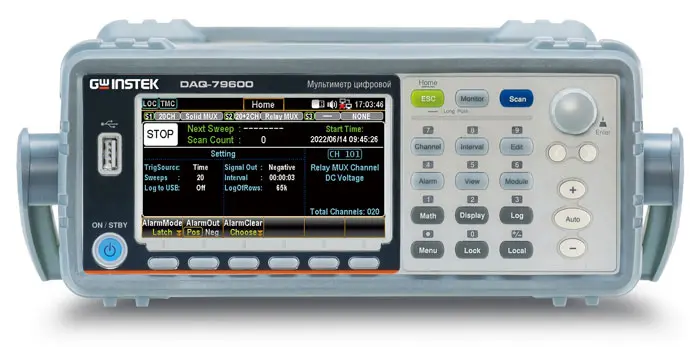

DAQ-79600 производства компании GW Instek представляет собой гибкую модульную систему сбора данных c высокой производительностью тестирования. Новинка имеет крейтовую архитектуру и конструктивно включает в себя основной блок с встроенным 6,5-разрядным мультиметром и 5 дополнительно приобретаемых модулей сбора данных, коммутации и управления.
Базовый измерительный блок DAQ-79600 оснащен на задней панели 3 слотами для установки сменных модулей. Встроенный прецизионный цифровой мультиметр с разрешением 6½ является основой тестирования и измерений. Опционально доступны 5 различных модулей для удовлетворения широких потребностей в измерениях и сканировании входных параметров. Система сбора данных DAQ-79600 имея высокую производительность и гибкость конфигурации, соответствует современным требованиям к измерениям за счет быстрого изменения топологии сканирования с целью формирования приложений. Модульная архитектура системы делает типовые тесты и испытания в целом эффективнее, удобнее, быстрее и надежнее. Основной измерительный блок (мультиметр) имеет встроенный Web-интерфейс и позволяют проводить настройку и мониторинг результатов измерений с помощью стандартного Интернет-браузера.
Благодаря высокой точности измерений и гибкости в выборе схем коммутации сигналов новинка идеально подходит для тестовых систем в сферах разработки и производства электроники, инженерного дизайна и научных лабораторий, что делает этот прибор поистине универсальным.
DAQ-79600
DAQ-79600
Доступны 5 коммутационных модулей, включая 20-канальные модули общего назначения DAQ-7900 и DAQ-7901, многофункциональный 40-канальный модуль DAQ-7903, модуль матричного мультиплексора "4 х 32" DAQ-7904 и высоковольтно-токовый модуль DAQ-7909. Пользователи могут их комбинировать в слотах задней панели и создавать конфигурацию произвольно в соответствии с потребностями измерений. Поскольку сменные модули встраиваются в цифровой мультиметр на свободные слоты, то при расширении каналов обеспечивается возможность получения до 60 двухпроводных каналов, 120 несимметричных каналов или 96 матричных точек пересечения для максимальной гибкости системы.
Мультиметр DAQ-79600 оснащен цветным графическим дисплеем и функциональными клавишами управления, что позволяет оператору легко настраивать каналы модуля интуитивно понятным способом. Данные измерений представлены в различных форматах, таких как числовые значения, гистограммы, график тренда и гистограмма для быстрой проверки результатов измерений. Измеритель DAQ-79600 может оцифровывать 14 входных сигналов (параметров): температура (RTD/термопара/термистор), напряжение (AC/DC), ток (AC/DC), сопротивление (2 пр./ 4 пр.), напряжение (прямое/ мостовое), частота/период и емкость. Встроенный цифровой мультиметр 6 ½ обеспечивает базовую погрешность измерений ±0,0035% (режим DCV), ±0,05% (ACV) и ± 0,01% по сопротивлению.
