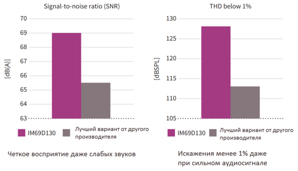

Благодаря оригинальной конструкции, разработчикам удалось достичь лучшего результата в своем классе по параметру сигнал/шум (69 дБ(A) SNR). С практической точки зрения, это означает увеличенную вдвое дальность по сравнению с конкурирующими решениями. Динамический диапазон микрофонов достигает 105 дБ. Искажения сигнала не превышают 1% даже при уровне источника звука равного 128 дБ SPL, что примерно равно пиковой громкости на рок-концерте.
Сравнение IM69D130V01XTSA1 с ближайшим конкурентом
