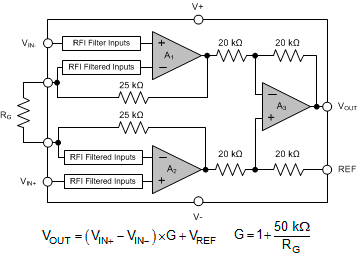

INA188 - это новый прецизионный инструментальный усилитель от компании – лидера по разработке и производству аналоговых компонентов – Texas Instruments. Технология "Zero-Drift" позволяет получить очень низкие значения напряжения смещения, дрейфа напряжения смещения и коэффициента усиления, но при этом низкий уровень плотности шума.
Как и все инструментальные усилители, INA188 оптимизирован для работы в цепях с высоким уровнем синфазного напряжения, поэтому имеет высокий коэффициент ослабления синфазного напряжения (КОСС/CMRR)  - больше 104 дБ (при К≥10). Высокие значения КОСС и высокие значения коэффициента подавления помех по питанию, а также технология "Zero-Drift" позволяет использовать этот усилитель в приложениях, где требуется высокая разрешающая способность, прецизионность и стабильность метрологических характеристик.
INA188 имеет встроенную ESD защиту (вход/выход), а также фильтры низких частот по входу. Вся спецификация указана с учетом широкого рабочего температурного диапазона -55…125°C.
INA188 – это отличная альтернатива уже зарекомендовавших себя, но немного устаревших инструментальных усилителей AD623.
Схема устройства
