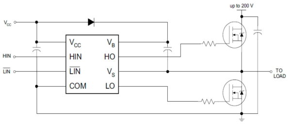

Схема подключения драйверов IRS2007S

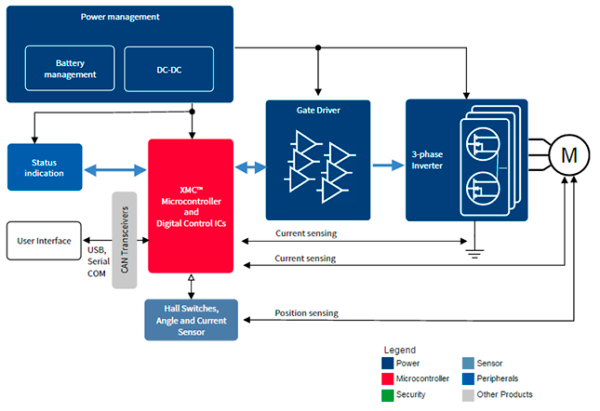

Пример использования драйвера в управлении двигателем электро-велосипеда
