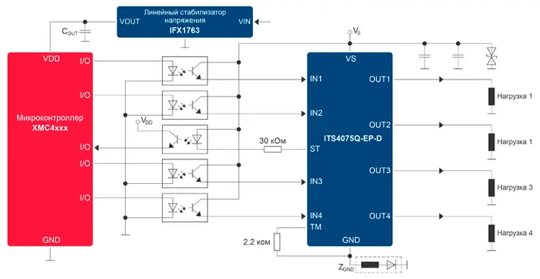

Схема подключения ITS4075Q-EP-D
Рис. 2. Схема подключения ITS4075Q-EP-D
На упрощенной схеме подключения контакты микроконтроллера гальванически изолированы от напряжения питания ключа Vs с помощью оптронов. Благодаря тому, что входы ключа рассчитаны на 24 В, их можно подключать к оптронам напрямую. Для защиты от обратной полярности вывод TM необходимо подключать через резистор к земле микросхемы. Вывод ST обеспечивает обратную связь микроконтроллеру и предназначен для диагностики.
