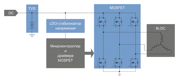

Для остальных узлов управления вентильного электропривода (рисунок 1), таких как защита цепи питания от всплесков перенапряжения и обеспечение микроконтроллера и драйверов питанием, компания JSCJ предлагает супрессоры (таблица 2) и экономичные стабилизаторы напряжения (таблица 3).
Основные узлы управления бесколлекторным электродвигателем
Рис. 1. Основные узлы управления бесколлекторным электродвигателем
