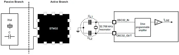

Особенностью данного резонатора являются очень низкие значения нагрузочной емкости (CL=7 пФ), шунтирующей емкости (C0=1.3 пФ) и эквивалентного последовательного сопротивления (R1=50кОм), что позволяет обеспечить очень высокие значения петлевого усиления для замкнутой системы автогенаратора. Система автогенератора с использованием внешнего кварца (применительно к микроконтроллерам STM32) состоит из двух частей: активной и пассивной. Активная часть колебательного контура представляет собой собственно сам генератор (на основе усилителя), встроенный в микроконтроллер. Задача активной части (генератора) сводится к обеспечению достаточного количества энергии при стартовом запуске для вывода системы на уровень стабильных колебаний. В устоявшемся режиме стабильных колебаний генератор обеспечивает колебательный контур энергией достаточной для компенсации потерь на пассивной части. Пассивная часть состоит из кварцевого резонатора, двух нагрузочных конденсаторов и паразитной емкости.
Структурная схема генератора с использованием внешнего резонатора
Для того чтобы генератор мог стабильно работать должны быть выполнены условия баланса фаз и баланса амплитуд. При балансе амплитуд произведение коэффициента усиления активной части схемы (усилителя, встроенного в микроконтроллер) на коэффициент цепи обратной связи (источником которой является кварцевый кристалл) равняется 1. Данный параметр носит название коэффициента передачи Gm (Gain margin). Для уверенного стартового возбуждения генератора и стабильных колебаний начальное (стартовое) значение Gm должно быть больше 1 в несколько раз. ST Microelectronics рекомендует для своих микроконтроллеров значения Gm>5 для стабильного запуска. При значениях Gm<5 запуск генератора может занять значительное время, а его стабильность и надежность не гарантируются.
