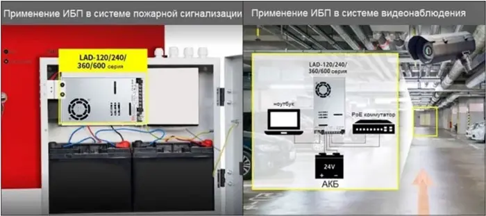

Применение ИБП
Серия LAD разработана закрытом корпусе высотой в 1U и разделена на базовую модель (LAD-120/ 240/ 360/ 600) и модели с поддержкой сигнального (телеметрического) протокола UART (LAD-360xU, LAD-600xU). Канал 1 всех моделей может использоваться для подачи питания на нагрузки, а встроенный вспомогательный выход Канал 2 всех моделей может заряжать аккумуляторную батарею (АКБ), при этом АКБ обеспечивает функцию ИБП. Выходное напряжение Канала 1 можно регулировать в диапазоне от -20 до + 5%. Предусмотрена полная защита от КЗ, перегрева, от переразряда АКБ, от переполюсовки АКБ, которая включает в себя полные сертификаты безопасности (CB / UL / RCM / CE / UKCA / EAC), а также, для версии UART, дизайн в соответствии с правилами пожарной безопасности GB17945 и GB4717. Серия LAD может применятся в качестве ИБП для систем контроля безопасности, противопожарной защиты, аварийного освещения, сигнализации контроля доступа, систем центрального мониторинга и т.д.

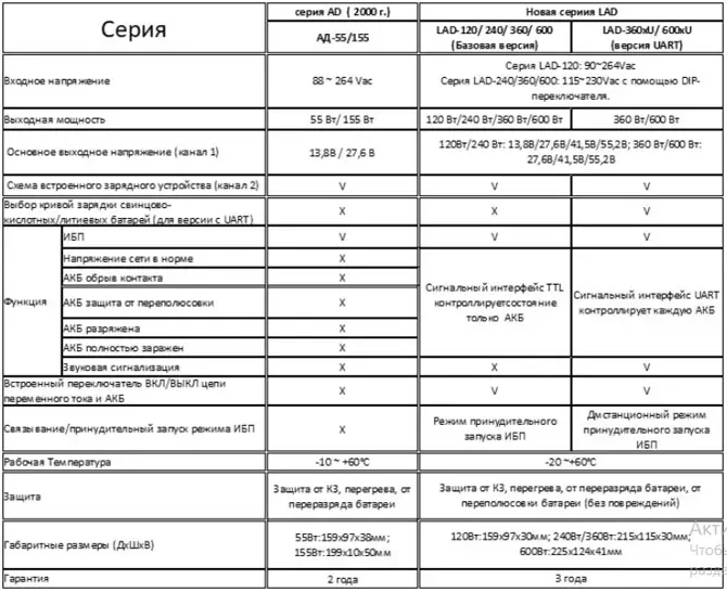

Таблица сравнения параметров AD и LAD серий:
