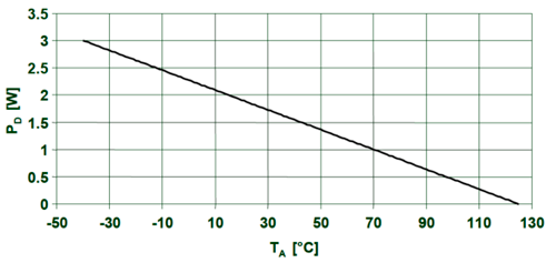

Допустимая мощность потерь для корпуса DFN6 (3×3 мм) в зависимости от температуры
