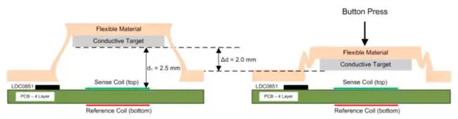

Пример применения LDC0851 в качестве датчика нажатия кнопки
LDC0851 может применяться как датчик открытия/закрытия дверей, съемных панелей и крышек в электронных устройствах; как счетчик оборотов двигателей, вентиляторов и поворотных регуляторов; как датчик нажатия в клавиатурах и персональной электронике.
