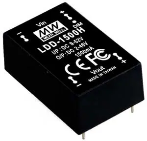

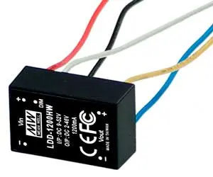

ЭЛТЕХ предлагает понижающие DC-DC преобразователи для светодиодных светильников серии LDD-H от Mean Well со стабилизированным выходным током 1200 или 1500 мА.
Драйверы для светодиодов серии LDD-1200/1500H(W) имеют КПД до 97% и работают в диапазоне температуры окружающей среды -40…+85°C. Все модели имеют внутреннюю заливку компаундом для обеспечения лучшего отвода тепла, защиты от пыли и влаги. Специальные выводы позволяют реализовать управление выходным током при помощи ШИМ-сигнала, либо удаленное включение/отключение. Конструкция корпуса может быть двух типов: для монтажа на плату в отверстия (LDD-1200H и LDD-1500H) или с гибкими проводниками для навесного монтажа (LDD-1200HW и LDD-1500HW).
Преобразователи найдут применение для уличного, ландшафтного, архитектурного, интерьерного и других видов наружного и внутреннего светодиодного освещения. Кроме того, данные драйверы могут применяться и совместно AC-DC преобразователями для построения многоканальных систем освещения.
LDD-1200НW
LDD-1200НW
LDD-1500H
LDD-1500H
Краткие технические характеристики:
  • Корпус: высокопрочный самозатухающий пластик в соответствии UL94-V0
  • Диапазон входных напряжений:9…56 / 9...52 В DC
  • Диапазон выходных напряжений:2...52 / 2…46 В DC
  • Стабилизация постоянного тока: 300 / 350 / 500 / 600 / 700 / 1000 / 1200 / 1500 мА
  • Конвекционное охлаждение
  • Диапазон рабочих температур: -40…+85 °С
  • КПД: до 97%
  • Встроенный фильтр электромагнитных помех
  • Габариты: 31,8×20,3×12,2 мм
