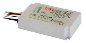

AC-DC светодиодные драйверы ODLC на 45 и 65 Вт от компании Mean Well
Компания ЭЛТЕХ  предлагает светодиодные драйверы ODLC на 45 и 65 Вт от компании Mean Well. Они имеют активный корректор коэффициента мощности и на выходе - режим стабилизации тока. Подключение производится по кабелю, и этим серия ODLC отличается от недавно анонсированной серии IDLC, оснащенной пружинными контактами.
Для управления выходным током применяется димминг напряжением 0...10 В или ШИМ-сигналом. В моделях с суффиксом -A присутствует также дополнительный выход 12 В / 50 мА. Пульсации тока не превышают 5% номинала.
Серия ODLC применяется для потолочного освещения в помещениях, где требуются минимальные пульсации и низкое потребление мощности.
Серия ODCL-45A
Серия ODCL-45A
Серия ODCL-65A
Серия ODCL-65A
