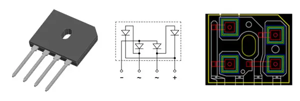

Компания Yangzhou Yangjie Electronic Technology (YANGJIE) разработала новые варианты мостов в корпусе GBU (рисунок 1), уменьшив потери и расширив диапазон тока до максимального значение 35…50 А. Размер и назначение выводов корпуса остались неизменными, что позволяет производителям легко модернизировать свою продукцию, снижая электропотребление и получая больше выходной мощности без изменения топологии печатной платы, габаритов радиатора и температурных условий работы.
Внешний вид, внутренняя схема, назначение выводов диодного моста и топология кристаллов в корпусе GBU
Рис. 1. Внешний вид, внутренняя схема, назначение выводов диодного моста и топология кристаллов в корпусе GBU
