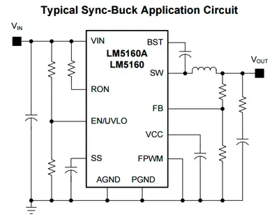

Типовая схема включения в режиме Buck

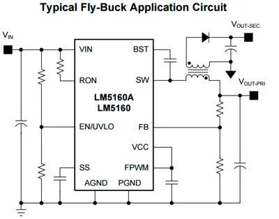

Типовая схема включения в режиме Fly-Buck
