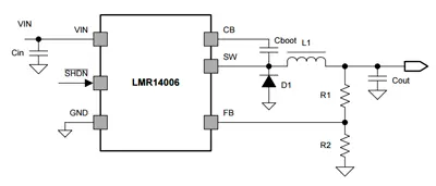

Благодаря встроенным в микросхему цепям "Soft start" и компенсации в обратной связи, схема включения LMR14006 состоит только из шести внешних компонентов, что упрощает разработку преобразователя и, в совокупности с миниатюрными размерами, позволяет экономить место на печатной плате.

Схема включения LMR14006
