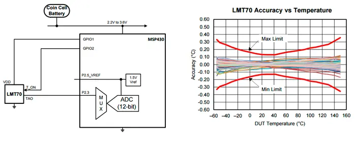

LMT70: cхема включения и точность измерения температуры
LMT01 имеет линию управления T_ON с помощью которой можно отключать выход датчика. Это позволяет использовать один АЦП для приема сигналов от нескольких измерителей.
Датчики LMT70 имеют низкий разброс параметров при производстве. Если взять 2 датчика из одной упаковки, то их показания при температуре 30°С не будут различаться более чем на 0.1°С. Точность измерения имеет зависимость от абсолютной температуры и находится в пределах:
  • ±0.05°C (тип) или ±0.13°C (макс.) при температуре 30°C;
  • ±0.2°C (макс.) в диапазоне температур от 20 до 90°C;
  • ±0.36°C (макс.) во всем рабочем температурном диапазоне от -55 до 150°C.
