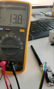

Производитель RAK Wireless выпустил обновленную версию внутреннего программного обеспечения (Firmware) для модуля RAK811. Новая прошивка версии V3.0.0.4 построена на базе программного пакета RAK SDK RUI и работает с обновленным набором AT-команд. Теперь появились AT-команды для взаимодействия с внешними датчиками, подключаемыми к модулю c помощью GPIO, I2C и UART. Энергопотреблением модуля можно гибко управлять – во-первых, с помощью изменения выходной мощности, во-вторых, по команде at+set_config=device:sleep:X модуль переходит в режим сна с потреблением лишь 13,8 мкА.

Потребление RAK811 в режиме сна
