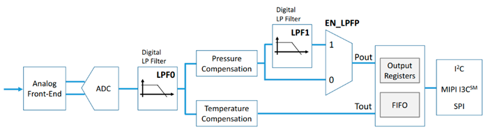

Датчик атмосферного давления LPS22HH от ST Microelectronics представляет собой миниатюрный интегральный сенсор абсолютного давления, работающий как цифровой барометр с диапазоном измерения от 260 до 1260 гПа. Микросхема содержит чувствительную мембрану, выполненную по оригинальному техпроцессу ST, схему обработки сигнала и выходной последовательный интерфейс I²C, MIPI I3CSM или SPI для подключения к внешнему микроконтроллеру.
Микросхема LPS22HH выпускается в цельном корпусе LGA с миниатюрным отверстием для передачи давления. Гарантированный диапазон рабочих температур от -40°C до +85°C. LPS22HH имеет расширенный до 200 Гц диапазон частоты выдачи измерений и лучшие параметры по точности и шумам по сравнению с микросхемой LPS25HB. Также для LPS22HH определены значения долговременной стабильности и предельное значение смещения, возникающего при пайке микросхемы.
Блок-схема LPS22HH
Блок-схема LPS22HH
