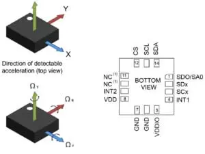

Расположение осей измерения и выводы LSM6DSO32
LSM6DSO32 определяет ускорения в диапазоне ±4/±8/±16±32 g и измеряет угловую скорость ±125/±250/±500/±1000/±2000 dps. Датчик содержит 9 кбайт буферной памяти для динамического пакетирования данных. Высокая устойчивость к механическим воздействиям позволяет успешно применять LSM6DSO32 в устройствах с повышенными требованиями к надежности. LSM6DSO32 поставляется в LGA-корпусе 2,5 x 3,0 x 0,83 мм с 8 выводами.
