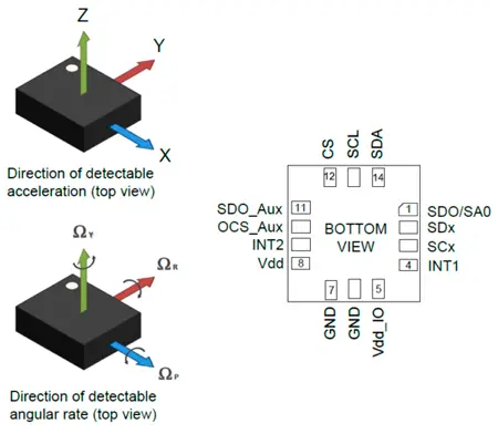

Оси измерений и расположение выводов LSM6DSRX
