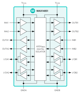

MAX14851 - новый шестиканальный цифровой изолятор от компании Maxim Integrated с двумя каналами, работающими в дуплексном режиме и прочностью изоляции до 600 В.
Благодаря наличию шести независимых каналов, по двум из которых можно передавать информацию в обоих направлениях, на основе MAX14851 можно создать полнодуплексные многоканальные изолированные мосты для обмена информацией со скоростью до 50 Мбит/с с использованием популярных интерфейсов I²C, SPI, RS-232, RS-485/RS-422, SMBus, PMBus. Независимое питание первичной и вторичной сторон с напряжением 3…5,5 В дополнительно позволяет использовать MAX14851 для согласования уровней сигналов.
Особенности MAX14851
  • изоляция 600V(RMS) 60 секунд;
  • рабочая изоляция 200V(RMS);
  • 4 однонаправленных канала (до 50Mbps);
  • 2 двунаправленных канала (до 2Mbps);
  • защита от короткого замыкания на однонаправленных выходах.
Функциональная схема MAX14851
