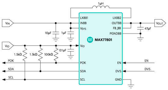

Компания Maxim Integrated анонсировала новый мощный повышающе-понижающий DC-DC регулятор питания MAX77801, который предназначен для работы от Li-Ion аккумуляторов и литиевых батареек. Микросхема строится по схеме полного моста с 4-мя ключами и одной катушкой индуктивности. Преобразователь обеспечивает выходное напряжение в диапазоне 2.60…4.1875 В и выходной ток до 2.0 А.
Уникальный алгоритм управления обеспечивает отличные характеристики, прекрасное регулирование выходного напряжения и бесступенчатый переход между режимами buck и boost. Функция динамического изменения напряжения (Dynamic Voltage Scaling) позволяет переключать выходное напряжение между двумя заданными уровнями в зависимости от алгоритма работы устройства. Все параметры микросхемы можно запрограммировать посредством I²C интерфейса.

Типовая схема включения MAX77801
