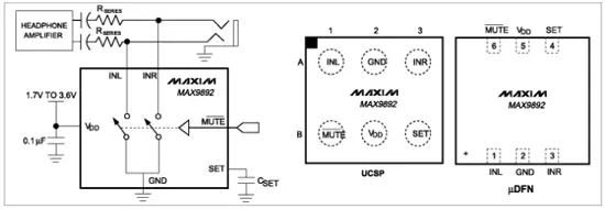

Схема включения МАХ9892 и расположение выводов
МАХ9892 включает два аналоговых ключа с низким сопротивлением, которые изначально разомкнуты и не влияют на сигнал. Ключи включаются в работу, проводят ток и подавляют шумы при включении или выключении питания. МАХ9892 работает от источника питания номиналом от 1,7 до 3,6 В и потребляет ток 1 мкА. Микросхема выпускается в 6-контактном корпусе UCSP (1x1,52 х 0,6 мм) или 6-контактном uDFN (2 х 2 х 0,75 мм) и рассчитана на работу в расширенном температурном диапазоне от -40 до +85°С.
