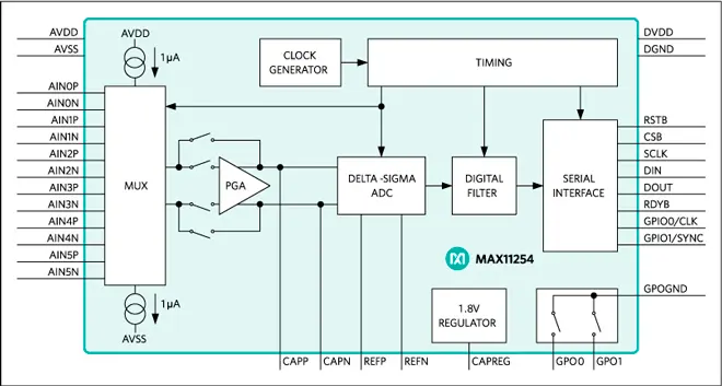

MAX11253 и MAX11254 – это 16- и 24-разрядные представители нового семейства 6-канальных прецизионных АЦП имеющих уникальное сочетание метрологических характеристик, низкого уровня шума и при этом с низким значением энергопотребления. Скорость преобразования достаточно высока и позволяет производить до 64 тысяч преобразований в секунду.
MAX11253 и MAX11254 имеют 6 мультиплексированных полностью дифференциальных входов, содержат встроенный прецизионный малошумящий (6.2нВ/√Гц ) программируемый усилитель (коэффициент усиления из ряда 1, 2, 4, 8, 16, 32, 64, 128) и дополнительные порты ввода/вывода общего назначения, управление которыми предоставлено пользователю.
Функциональная схема MAX11254
Микросхемы поддерживают функцию однократного преобразования, что позволяет работать с данными АЦП и как с преобразователями последовательного приближения. Взаимодействие со всеми периферийными блоками и с АЦП в целом осуществляется посредством SPI интерфейса.
Что может быть важно для переносных устройств, новые АЦП являются малопотребляющими – ток покоя составляет всего 1мкА, а в рабочем режиме среднее потребление не превышает 2,2 мА (для MAX11253). Напряжение питания микросхем может находиться в пределах 2,7 … 3,6 В. Данные преобразователи поддерживают широкий рабочий температурный диапазон -40°C to +125°C, и выпускаются в стандартных миниатюрных корпусах TQFN 5мм x 5мм.
