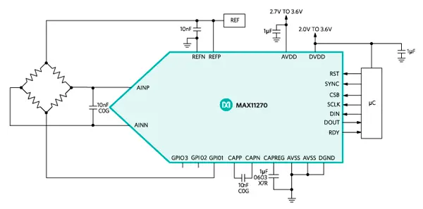

Схема включения MAX11270
Дополнительно MAX11270 имеет 3 порта ввода/вывода общего назначения, для реализации дополнительных функций, например для управление аналоговыми коммутаторами, включения/выключения датчиков и т.д.
АЦП поддерживает работу как от несимметричного (2.7…3.6 В), так и от биполярного (±1.8 В) источника питания, что позволяет осуществлять преобразование сигнала в отрицательном диапазоне.
